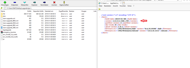

Falls man ein neues Update bekommt und anschließend die upgrade.lgu auf den Stick hat,
kann man sie mit 7-Zip öffnen um zu schauen welche Version es ist.

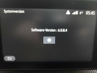

Hallo Heru,
danke für die weiteren Codes. Anbei ein Foto des Systems.
Ich warte jetzt erst einmal auf eine Antwort von Dacia. Habe da direkt mal angefragt.

Hallo Heru,
ich hatte nach dem ersten Versuch noch ein Update von Dacia eingespielt - sorry.
Da du ein Media Nav 4 hast funktioniert nur dieser Code in der Version.
MN4-Version 6.0.8.4.1039_r5
7911 [TEST MODE]
Drücken OK
Löschen mit der rechten Taste
7579[ENGINEERING MODE]
Drücken OK
3815 (PASS Version)
