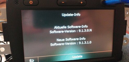

Die Videoplayer Release-Version 9.1.3.1.0 ist herausgekommen,diese Version ist nur für die Installation von der VERSION 9.1.3. vorgesehen.
upgrade.lgu
Ist dir neue Firmware 9.1.3.1.0.N
eine neue Firmware für das Medianav Evo ohne Android? Habe die noch gar nicht gesehen? Oder nur für da neue Gerät? Danke.
Gruß Speedy81
