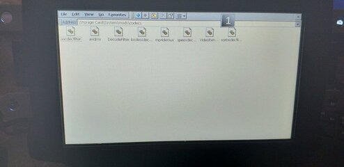

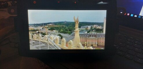

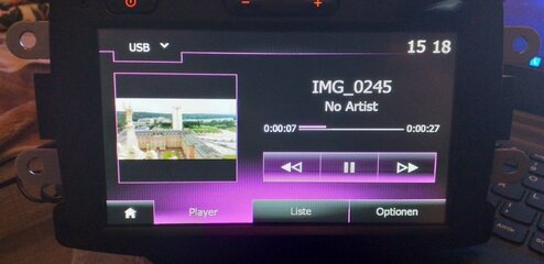

Habe mir mal aus meiner Bastlerkiste noch ein EVO rausgefischt und den Mod mal raufgezogen.
Dazu ein mp4 Video rausgesucht und es klappt:yes:,Bilder kann man noch nicht ansehen, wird aber demnächst verfügbar sein.

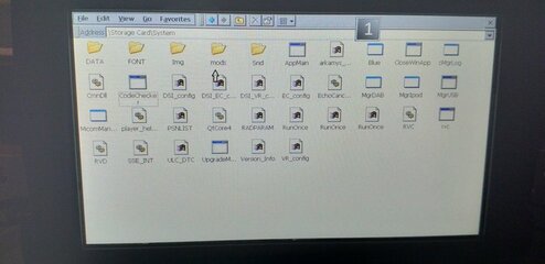

Anschließend mir die Dateien angeschaut die bei den upgrade.lgu eingespielt werden.
Es wird ein Ordner "mods" angelegt wo die codecs enthalten sind also im großen nicht bewegendes.

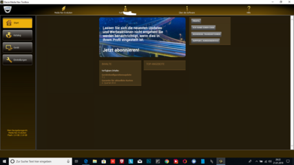

Anschließend einen Fingerprint erstellt der ohne weites über die Toolbox erkannt wird und keiner angst haben muss wegen neuer Updates.
