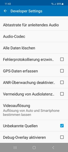

Samsung Music bei AA geht schon...
- Samsung EDIT: Android Auto Entwicklereinstellungen aktivieren im Smartphone ( wie siehe Internet)
- über Einstellungen - Verbundene Geräte - Android Auto - Dreipunktmenü oben rechts Entwicklereinstellungen auswählen & den Punkt "Unbekannte Quellen" aktivieren, fertig.

Einzigstes "Problemchen" das ich manchmal habe ist, daß die Samsung App beim ersten Aufstarten des Medianav im Menü von AA nicht erscheint. Starte ich das Media Nav mit einem Softreset dann neu, ist die Samsung App in Android Auto immer verfügbar. (Softreset: mind. 10 Sek. Einschaltbutton links oben gedrückt halten. Im Popupfenster dann Neustart bestätigen oder 10 Sek. warten, dann erfolgt automatischer Neustart).
Ich kann damit leben, da mir die Bedienung von Sams. Music einfach zusagt und ich noch keine ähnlich gute App für AA gefunden habe.

Hat nicht ganz geklappt. Ich kann die Entwicklereinstellung bei Android Auto nicht finden, obwohl ich die Entwicklereinstellungen aktiviert habe.
Sorry, mein Fehler. :hammer: ...Edit hat es oben berichtigt :)
Entwicklermodus von Android Auto aktivieren, nicht vom Samsung Smartphone. In die AA Einstellungen und 10x auf Version tippen, Entw.einst. aktivieren und es über das Dreipunktmenü oben rechts auswählen. Haken bei "Unbekannte Quellen" setzen. Selbstredend im AA-Launcher dann noch die App auswählen damit sie auch angezeigt wird.

Vielen Dank für die Berichtigung. Jetzt hat es funktioniert.
