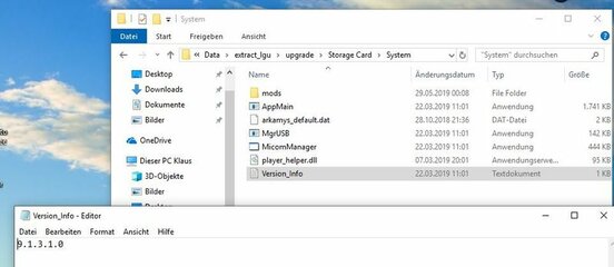

Hallo dies ist mal die entpackte 9.1.3.1.0 damit @Wsayn sieht was er installiert hat...... Anlage
Gruss Klaus :D

Das ist, denke ich, klar. Was mich interessieren würde ist was die Toolbox jetzt darüber installieren will...
