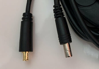

In diesem Fall SMB auf Fakra. Das sieht nach dem kleineren Anschluss aus. Der größere wäre dann SMA. Ansonsten gibt's auf alle Varianten immer passende Adapter.

723EA88F-F2D6-4AA9-9EC3-C41FD716AD43.jpegDer silberne Stecker sollte SMB sein. Der goldene Stecker ist der Originale. Nur der ist ein wenig kleiner.

Wenn ich den Stecker hier mit deinem vergleiche, würde ich auch sagen MCX.
Hier zBsp MCX auf SMA Adapter. Da es tatsächlich verschiedene Varianten gibt, hätte ich mir ein Adapter Set der gängigsten Stecker besorgt.

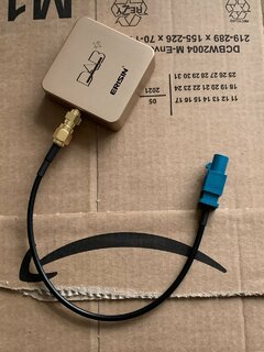

Für alle die auch die originale Antenne nutzen wollen, der Adapter MCX auf SMB passt. Von SMB gehe ich dann über einen Adapter auf Fakra.
Gruß Sirius01 :) :cool::)5A26FBC2-01A2-4185-8244-2F725AD10481.jpeg
Es ist alles angeschlossen.
Doch 2 Fragen
Wo finde ich den DAB Menüpunkt auf dem Display ?
Wie kann ich es so einstellen das dieses Radio auch bei ausgeschalteter Zündung geht?

DAB+ habe ich gefunden:D
Jetzt bleibt nur noch das dieses Radio auch bei ausgeschalteter Zündung geht?
gruß sirius01:):cool::)
Dazu musst du das Zündungsplus-Kabel vom Radio auf Dauerplus legen
Danke @uvs1313de,
für die schnelle Antwort. Das mit Dauerplus ist mir klar ;) . So wie es jetzt ist, also Zündung an= Automatisch Radio an. Und Zündung aus = automatisch Radio aus. Das geht in Ordnung. Bei dem alten Radio konnte ich es aber trotzdem bei ausgeschalteter Zündung am Radio für ca. 30 Min einschalten. Dann ging es wieder aus. Wenn es da keinen Menüpunkt gibt, muss ich mir eine separate Timer Schaltung bauen:think:.
