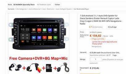

@HERU hat eine neue Anleitung eingereicht:
Media Nav - Umstellung auf Android - Hier ein passendes Android-Gerät als Ersatz zum Media Nav
Da sich viele gefragt haben, warum ich die Tests bei den MNs und EVOs eingestellt habe
ist hier der Grund dafür. Habe nach langem Suchen ein Gerät gefunden, das alle meine Anforderungen
erfüllt und nicht auf veralteter Hardware basiert und noch aufbaufähig ist.
Der Spaß hat mich ca. 200 Euro gekostet und muss mich nicht mehr mit WinCe rumärgern.
Die Maße und Anschlüsse sind Plug and Play so das ich nicht noch groß was ändern muss.
Das schöne daran ist das es eine DVR Funtion hat wo man mit...

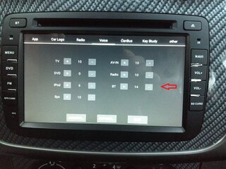

kann man das Klingeln bei einem eingehenden Anruf irgend wo leiser stellen an unseren China-Radio?
Einfach beim Klingeln die Minustaste bei der Lenkradfernbedienung benutzen.Ist im Prinzip das gleiche wie bei der Ansage in den Navigation + oder - um die Ansage einzustellen.
Oder in der Werkseinstellung bei Sys bzw. BT runter stellen.
Passwörter für die Werkseinstellung je nach Hersteller:126 , 3368 , 3333, m123456 ,121212, 5678 oder 8888.

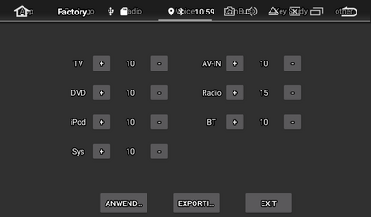

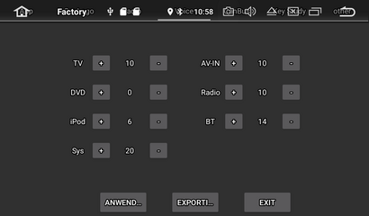

Danke Ralf, das Klingeln bei eingehenden Telefonaten ist so wie du geschrieben hast. In der Werkseinstellung ist es die Sys.
Bild 1 vorher, Bild 2 jetzt
