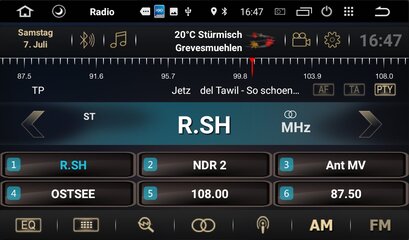

Ehrlich gesagt, kann ich bei mir nicht nachvollziehen.;)
Einmal abgespeichert und ich höre den Sender bei mir an der Ostsee und so lange bis ich an der Mosel angekommen bin.

Ja! Das funktioniert ja auch. Aber wenn du an der Mosel auf Ant MV klickst passiert was (vorausgesetzt du hast den Sender am weg dort hin nie gehört)? Wenn dort die frequenz eine andere ist als die gespeicherte, dann kommt nur Rauschen. Oder nicht? Und so war das auch beim igitt igitt Media Nav.
