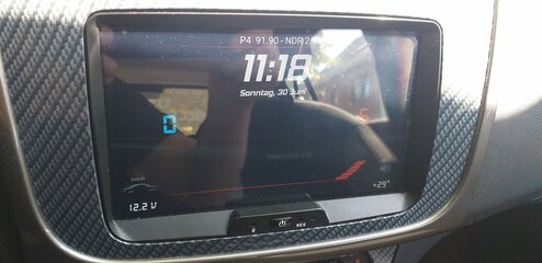

Metallica läuft vom USB Stick zum Glück überall :)
Bin mal gespannt was die dann zum deinem Auto sagen. Hast du schon eine Rückmeldung der Werkstatt?

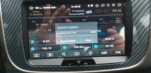

Das Media Nav konnte es leider nicht und beim Android Gerät habe ich auch noch keine Lösung. AF ist übrigens bei mir, so wie in Deinem Screenshot, standardmäßig immer aus.
Das Problem das ich hier habe bekommen die meisten Leute halt einfsch nicht so mit. Ich bin halt regelmäßig unterwegs und da nervt es dnan halt, wenn man seine Favoriten nur dort verwenden kann, wo die "Heimfreuquenz" noch zumindest irgebdwie empfangbar ist.
Na dann hilf mir. :D
Nutze UKW nur noch selten schlechte Qualität, deswegen AF deaktiviert.
Bei UKW empfang war das schon immer so, das man die Favoriten nur dort verwenden kann, wo die "Heimfrequenz" noch zumindest irgendwie empfangbar ist.

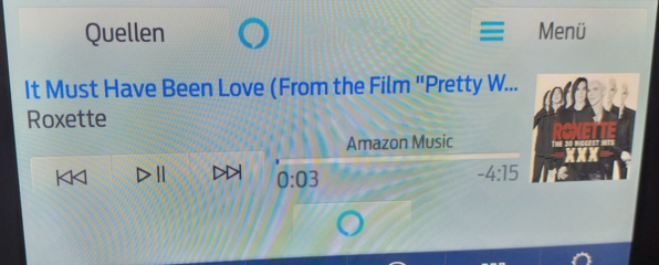

Bei mir spielt sich alles über DAB+ oder ALEXA ab.
Wer möchte sich haute zu tage noch Antenne Peitschen mit Verstärker einbauen, wenn man mit 5G alles haben kann.
So habe meine Musiksender, Filme oder Playlist immer dabei, egal wo ich bin.

DAB gibt's in meinem Heimatland halt nicht. ;) ich höre auch viel Spotify im Auto, aber es gibt eben auch Nachrichten, Verkehrsfunkund diverse Sendungen die ich gerne höre.
Das was du bzgl AF geschrieben hast ist nicht richtig. Bzw nur die halbe Wahrheit. Es ist eine Kombination aus den Inhalten der AF Listen (die mit geschickt werden) und des PI (Program Identifier). Ich weiß nicht genau wie lang die AF Liste (per PI) in Österreich sind. Ich gehe aber davon aus, dass die so groß sind, dass alle AFs abgedeckt werden. Wenn das Radio nun die Liste speichert, gehen alle Sender immer (sofern dort ausgestrahlt). Egal wo man ist. Das Verhalten ist tatsächlich normal/üblich. Kenwood hat mir das per Email auch bestätigt. Wenn die benötigte AF in der Liste ist, geht der Sender egal wo, und das auch bei den Favoriten und nicht nur beim re-tunen während dem Hören. Das Media Nav kann's hält nicht. Und das Android Rado von (bis jetzt) auch nicht. Ich mag das Thema nicht über strapazieren und lasse das jetzt :). Nur, damit du weißt wie das sonst so abläuft.
