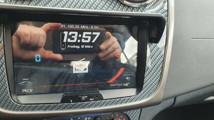

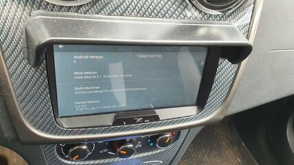

Wer bei sich die Hal9k Mod v4 für MTCD/E für PX5 Android 9 drauf hat, gibt es eine
Version des neuesten OTA-Updates: 4.2.1 (10.03.2021)
!!!Besitzer einer S32F0 MCU,können dieses ROM nicht installieren.!!!
