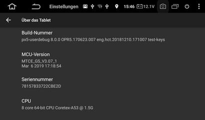

Neue MCU vom 6.3.2019 behebt Probleme bei zu schwachen UKW Frequenzen.
Download MTCE_GS_V3.07.rar (199.57 KB) now. Fast and easy at workupload.com
Wer seine MCU ändern möchte benötigt die MCU UnlockPX5.apk die auf den Gerät vorher installiert wird und anschließend nach den Update ausgeführt wird.
Falls die Einstellungen in den Werkseinstellungen vorher nicht gespeichert wurden,müssen sie anschließend auf sein Gerät eingestellt werden.
Download MCU_UnlockPX5.rar (6.84 MB) now. Fast and easy at workupload.com

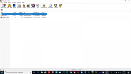

@HERU
Kann das sein, das die Datei nur 227 KB hat?
Nach dem entpacken kommt die Meldung: Entpacken fehlgeschlagen.
