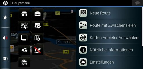

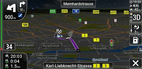

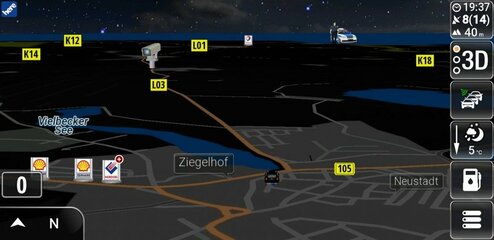

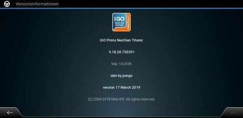

Skin iGO Nextgen von Pongo + UX-Plugins für:
- iGO Israel Nextgen -
- iGO Basarsoft Nextgen -
- WIN CE Igo Nextgen -
- iGO Avicsync -
- iGO Pionier -
- iGO Welt -
- iGO PAL -
Die Grafik wurde teilweise aktualisiert,einige Einstellungen geändert, Speedcam.zip-Plugin (jetzt aktualisiert) verarbeitet die Durchschnittsblitzkameras bei der Kamera mit einer Geschwindigkeit von 5 km / Stunde korrekt)
Download ux.rar (43.13 MB) now. Fast and easy at workupload.com

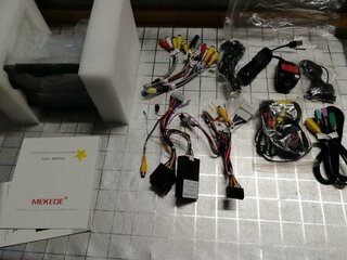

Sodele, heute kam das Mekede an. Tolles Teil.
Eingebaut, funktioniert alles... dachte ich.
Das Ding findet kein WLAN, Antenne ist dran.
Muss ich morgen den Kram nochmal auseinander basteln, aber mehr als anschrauben geht ja nicht.
