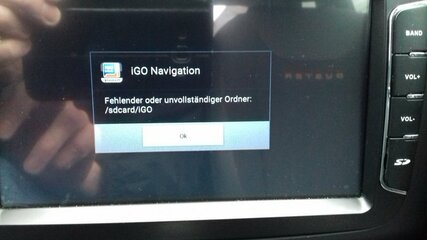

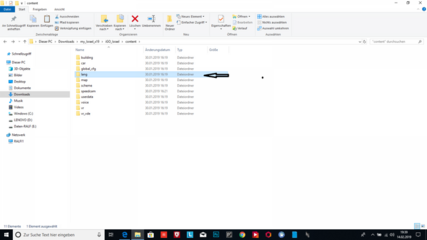

Habe seit ein paar Tagen diese Fehlermeldung im Display. Bekomme diesen Fehler einfach nicht weg. Hat jemand eine Idee wie man das behebt? Navi Software läuft, nur dieses Fenster öffnet sich regelmäßig und ich muss auf OK drücken dass das Navi weiterläuft. Ist etwas nervig. Danke

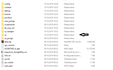

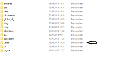

In der Sys.txt mal den Pfad zur ext sd löschen......
[folders]
data_folder_name="iGO"
linked_root_list="/storage/sdcard1 /extdata /sdcard2 /sdcard /sdcard/sd /sdcard/external_sd /mnt/sdcard /mnt/sd /mnt /storage /mnt/sdcard/sd /mnt/sdcard/external_sd /mnt/extsdcard /mnt/sdcard/extStorages/SdCard /ext_card /mnt/ext_card /mnt/extSdCard /mnt/ext_sd /mnt/sdcard/extStorages/SdCard /ext_card /mnt/ext_card /mnt/extSdCard /mnt/ext_sd /storage/extSdCard /mnt/storage/external_sd"
Danke Wilbur für die Rückmeldung und Lösung.
Habe den kompletten link gelöscht, Navi läuft. Eine Fehlermeldung kam jetzt in der Parkposition nicht. Werde das mal beobachten wenn ich unterwegs bin.

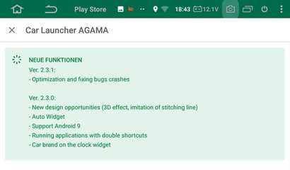

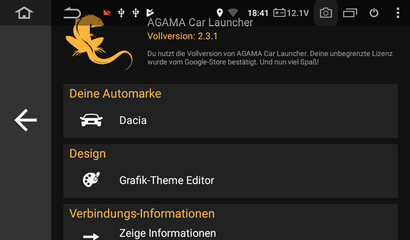

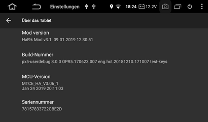

Habe die neuste MCU vom 24.1.2019 ca. eine Woche drauf und funktioniert bestens.:yes:
Nebenbei noch den AGAMA Car Launcher auf die neuste aktualisiert.:)

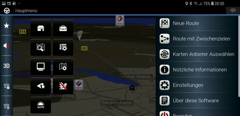

Und hat funktioniert?

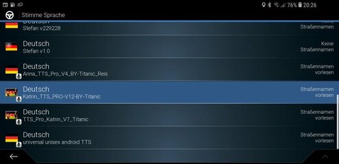

Ja habe es heute nachmittag installiert. und habe ne runde mit den navi gedreht.. Bisher keine Fehlermeldung. Allerdings erscheinen einige Einstellungen in Englisch obwohl Deutsch eingestellt ist. Ist aber nicht all zu schlimm. Komme damit aber klar.

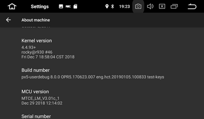

Der Erisin Support hat mir die neuste MCU(LM Version) und das Softwareupdate vom 5.1.2019 zukommen lassen.:)
Es handelt sich dabei nicht um eine Root, sondern die originale wie sie aktuell vom Hersteller bei den neuen Geräten enthalten ist.
