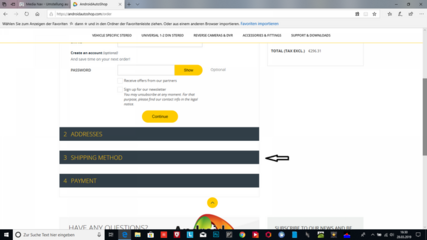

WICHTIG!!!! bei der Bestellung aufpassen, dass ihr die Option „tax free shipping to EU countries“ anklickt wird, sonst kommt der Postbote mit einer Rechnung über die Einfuhrsteuer (~22% vom Kaufpreis!).
Wo kann ich das anklicken, habe nichts gefunden?
GPS kann man einfach so anschließen ?
Und wo muss so ein Spannungsregler eingebaut werden ?
GPS und Radio für Fakra ist der Anschluss original dafür enthalten und der Spannungsregler wird bei der Stromversorgung der Cam dazwischen verbunden.
https://www.amazon.de/CARCHET®-Wass...ds=6v+auf+12v&qid=1553786564&s=gateway&sr=8-3
Müsste hier mit angegeben werden,sonst kommen noch mal ca. 57€ dazu.

@HERU
Hatte ich angegeben(tax free shipping to EU countries), musste trotzdem draufzahlen, möglich dass Mekede Mist gebaut hat.
Die hatten einen Wert von 50.- drauf geschrieben...
@HERU
Bei dir ist es ein Mekede anderer Verkäufer,es geht aber um die Bestellung AndroidAutoShop (AAS) aus Norwegen.:)
Ah ok, hab den Link nicht angeklickt. ;-)
Preislich nimmt es sich am Ende nichts.
