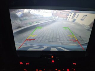

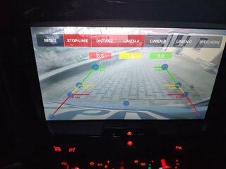

Die Rückfahrlinien zum einstellen im neuen Update?, habe ich noch nicht entdeckt, wir wollen Bilder sehen und Anleitung.:)
Hier Mal auf die schnelle 2 Bilder. Die Linien waren unmittelbar nach dem Update da. Durch anklicken länger als 2 sek öffnet sich das Einstellmenü.

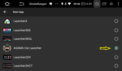

Frage: ist es "normal" das erst der "alte" Launcher startet beim booten des Radios und es kurz dauert bis der AGAMA Car Launcher sich in den Vordergrund legt? Auch bei Benutzung muss ich hin und wieder auf das Haus drücken damit er wieder da ist, ansonsten wird der "alte" Launcher angezeigt :(. Ich hoffe die wo ihn haben verstehe was ich meine...
Oder habe ich da einfach etwas übersehen?
Ich liebäugel schon damit den Launcher zu kaufen, ist bis jetzt mit Abstand der beste, bis auf die genannte Einschränkung.
habe mir heute den AGAMA Car Launcher installiert, bin indirekt durch Heru darauf gekommen :D
Der Car Launcher muss als Standard aktiviert werden sonst startet der alte immer zuerst.
Du musst den Launcher in den App Einstellungen als Standard definieren.
