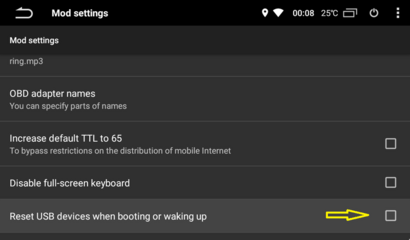

Bei mir betrifft es den DAB+ Stick. Bei Kälte und wenn mein Auto mal nicht in der Garage übernachtet wird er dann meistens gar nicht gefunden. Ausbauen um zu Testen gestaltet sich da schwierig da hinterm Radio verbaut.
Hat das noch jemand das in den Morgenstunden (Kälte) die USB Anschlüsse nicht gehen?

Öhm, die USB Anschlüsse sind doch fest verbaut?!?!
Ich berichte morgen Mal ob ein "warmer" USB Stick am "kalten" USB Port funktioniert :D
!!!Lösung bei USB Probleme!!!
Bei niedrigen Temperaturen funktionieren die USB-Anschlüsse, WLAN und/oder Bluetooth nicht. bzw. erst, wenn das Radio etwas wärmer ist oder manuell neu gestartet wird.
Dazu die aktuelle Version von Hal9k 3.1 installieren und die Option "Reset USB devices when booting or waking up" aktivieren.

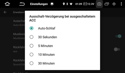

Andere Frage, dachte mir schon sowas... Wie bekomme ich es hin dass sich das Radio komplett ausschalten tut wenn ich das Auto abstelle? Bisher geht es nur in den sleep Modus, fährt also nicht komplett runter, wenn ich das Auto anmache ist es nämlich sofort einsatzbereit...

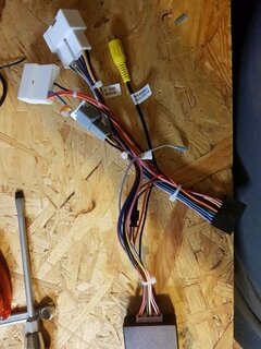

Moin, so Gerät ist eingetoffen, Zoll usw. 66,peng Euro.
Am Kabelbaum des Radios ist definitiv etwas geändert worden es ist eine trennbare Verbindung eingefügt worden für "Key1" im Bild der kleine schwarze Stecker im Kabelbaum zum Canbusadapter

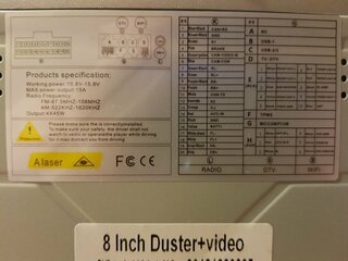

Kannst du mal ein Bild von den Anschlussbelegung ,Aufkleber auf den Radio machen?
Geh mal auf 30 Sekunden
