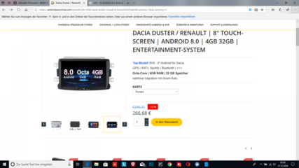

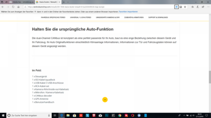

Ich spiele mir nicht jeden Tag eine andere Version rauf um zu sehen ob sie besser ist oder nicht.:)
Die Software stammt von einen Verkäufer aus Norwegen die für Dacia Geräte Support anbieten.
Es gibt dafür sogar einen Dual-Channel Canbus für die Lfb die zusätzlich Infos wie geöffnete Tür,Temp usw anzeigt.
Werde den Verkäufer mal anschreiben ob man den Canbus auch einzelt bekommt zum nachrüsten für mein Gerät.

Das ist auf jeden Fall eine interessante Alternative. Laut der Seite wird auch ohne Zoll aus der EU verschickt
Das wäre allerdings noch interessant...
