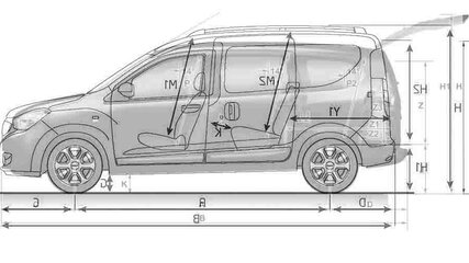

Vielen Dank Omnivor! Umso mehr ich die Zahlen vergleiche, umso weniger Unterschiede finde ich zwischen den dreien. Der auffälligste Unterschied ist die Handbreite Höhe mehr im Dokker, ansonsten ist das alles im Zentimeterbereich zwischen den Dreien. Erstaunlich, denn im Erscheinungsbild unterscheiden sich die drei doch deutlich.
Für den Käufer ist das eher unbefriedigend, der muß sich wohl einfach zwischen 7-Sitzer oder Schiebetür entscheiden. Der Dokker kostet in der Grundversion einen Tausender weniger, aber das kann man wahrscheinlich wegen Ausstattungsunterschieden nicht vergleichen. Oder fährt der sich anders? Ich denke nicht. Wenn die sich wenigstens signifikant in der Breite unterscheiden würden.
Statt zwei Modelle sollte Dacia lieber einen Lodgy mit zwei Höhen und zwei Längen bieten. Wäre doch schön wenn man einen 7-Sitzer hätte, der auch noch einen Kofferraum bieten würde der 7 Personen gerecht würde.

Das sieht man der Lodgy ist effektiv nicht viel länger. Der Dokker vorallem hinten höher. Die Reling macht optisch noch was aus beim Dokker.
Man muss schon sagen die Designer haben das optisch gut hin bekommen die zwei so wirken zu lassen was effektiv gar nicht so viel cm unterschied sind.
