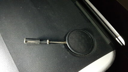

Wer MediaNav hat, verfügt über zwei Hochtöner, wie von euch beschrieben unweit der Frontscheibe.
Dann habt ihr sechs LS im Wagen. Siehe Preislisten.

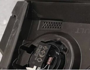

Qualität der Hochtöner ist auch nur "so la la". Ihr wollt ein Foto, von unten gesehen?
Bitteschön. Warum so la la? Beide kosten um die 30 Euro bei Renault ( Stand Nov 2022 )
tja und so klingen sie auch ... Übrigens waren genau diese Hochtöner vor 10/15
Jahren bei Renault im Einsatz. Nur so als Hinweis

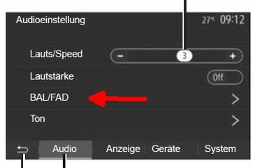

Hast du denn in den Einstellungen den "Fader" (Ausgleich Front-Heck) mittig stehen ?
Oder steht der total auf die hinteren Lautsprecher ?
Nein, steht mittig
