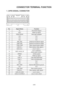

Eine Anschlussbelegung habe ich im www gefunden.
Achtung!!
Die gilt für das LAN5200WR0 und bei mir im Dacia ist ein LAN5800 verbaut.
Ich geh aber davon aus, dass die Pinbelegung passt.
Siehe Foto.
Die Abbildung zeigt den Anschluss am Radio und nicht am Kabel....
