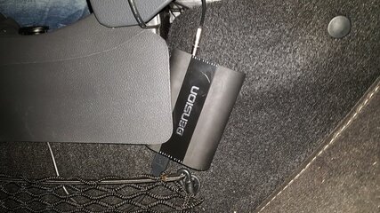

Guten Tag , Ich möchte euch mal zeigen was ich an meinen Dokker schon verändert habe. Ich möchte mich auch für die Tips bedanken. als erstes habe ich mich mit den Thema DAB+ am Media Nav beschäftigt
meine Lösung ist die Dension DAB+ u Box, eine DAB+ UKW Weiche mit Signalverstärker von ge-tectronic. Damit bekommt man auch mehr FM Radio Sender aber das seht ihr nach her in einen Video.

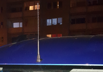

Ich habe auch eine andere Kleinere Dach Antenne in der Halterung rein geschraubt.

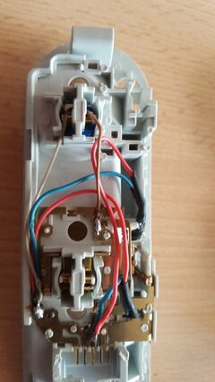

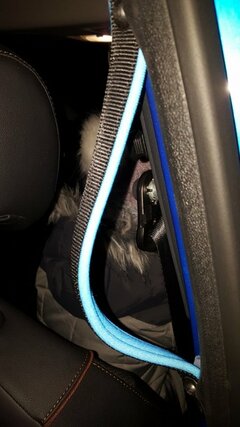

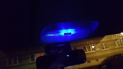

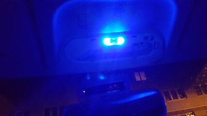

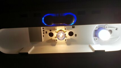

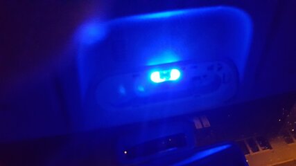

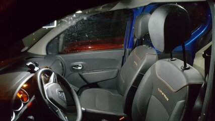

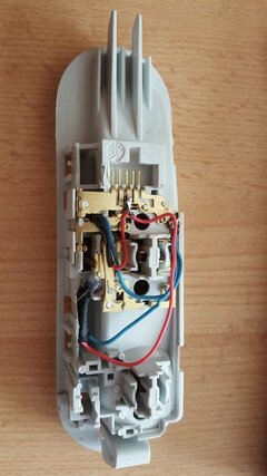

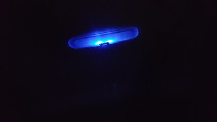

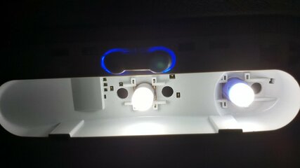

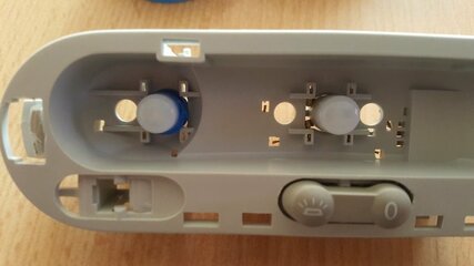

Das Zweite sind die Schalter der Innenraum Beleuchtung.
Ich habe 5 mm blaue LED vorne und hinten eingebaut. Dazu muss man aber 6mm große Löcher bohren, da dort wo der Schalter sitzt nur kleine schlitze waren.
20171126_180831.jpg 20171126_180840.jpg 20171126_180846.jpg 20171126_180904.jpg 20171126_180907.jpg
MFG Silvio
Hallo Silvio, ich suche eine kleinere Antenne für meinen Dokker. Wie heißt deine bzw. wo bekommt man sie?

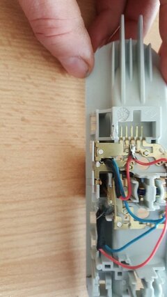

gut verdrahtet,- mit Heißklebe fixiert, -parallel angeschlossen. - oder ist die Glühfunzel ganz raus,- sieht so aus.
Nee ,- sind wohl doch noch drin :) ?
Ist das die vordere Beleuchtungseinrichtung - oder Mitte / hinten?
Ich weiß nicht, wie das beim Dokker ist,- habe für die Rücksitzreihe eine "Deckenbeleuchtung" nachgerüstet,- abgezweigt von der vorderen Innenleuchte.
Gruss
Nobby

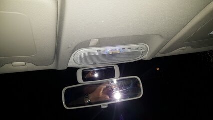

Ich habe alle beide vorne und in der Mitte mit LED beleuchtung. die sehr dunklen Glühbirnen habe ich gegen diese getauscht , die sind schon etwas heller.
Philips WhiteVision / BlueVision ultra Ultimate W5W Standlicht 4300 Kelvin
Sind das vorher-nachher-Bilder oder beide Bilder nach Umbau?
Ich kann das sonst schlecht beurteilen...
alle beide nach den Umbau. Ich kann aber morgen noch mal eine Originale ein bauen

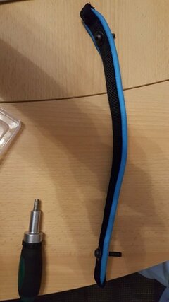

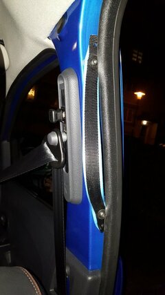

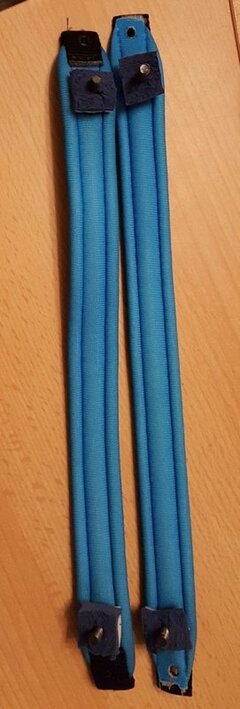

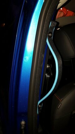

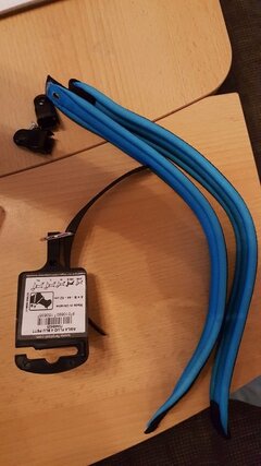

Wie aus einen Kump für Hunde zwei Haltegriffe für die hintere Reihe im Dokker wird.
Da Ich aus Gesundheitlichen gründen eine Zeit lang in der zweiten Reihe sitzen musste. Ist mir etwas auf gefallen. Wenn die Schiebetür zu weit offen ist bekommt man nur sehr schlecht Schwung um sie zu schließen, entweder hält man sich an der B Säule fest oder an den Stangen der Kopf stütze der Vordersitze. Hier meine Lösung mit einen Hunde Kump das hat im Fachhandel Zoo Laden 16€ gekostet. Dieses habe ich aus einander gebaut , zwei neue Löcher gebohrt. Schrauben durch gesteckt ,Unterlegscheiben darauf geschoben und mit einer Mutter versehen. Im Dokker sind Löcher mit Gewinde die ich benutzt habe. Meine Tochter und ich haben es getestet , damit hat man einen Zug Punkt und bekommt die Schiebetür auch zu wenn sie voll offen ist.

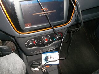

Guten Tag, ich habe mal wieder etwas am Dokker gebastelt.

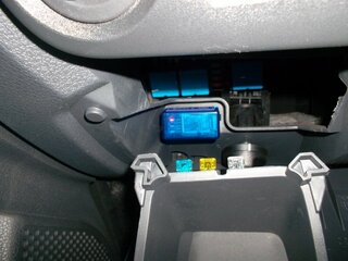

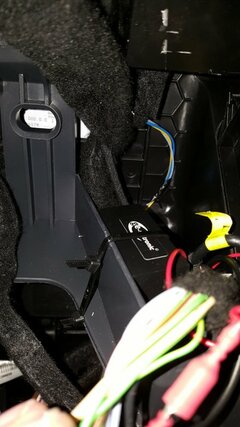

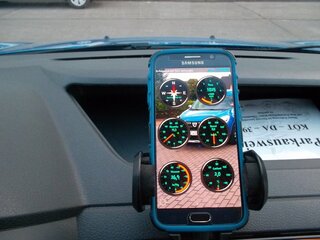

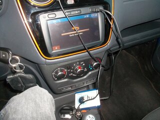

Ein gebaut habe ich eine Universelle Handy Halterung von ATU. Einen obd2 Adapter Bluetooth, damit man die Temperatur des Moters überwachen kann und einen Alten Walkman an das Media Nav angeschlossen.

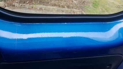

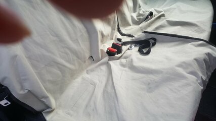

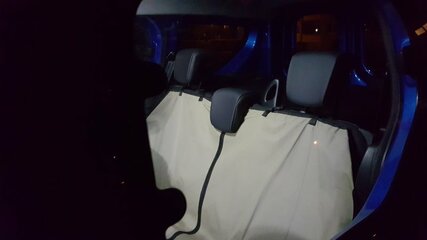

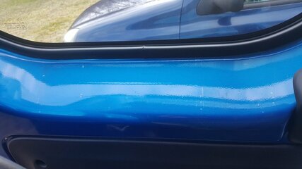

Ich habe auf den Schiebe Türen meines Dokker im Innenbereich Lackschutz Folie geklebt, da wir eine Hündin haben und diese auf der Rücksitzbank ihren Platz hatt. Wo auch eine Hunde Decke drauf ist.

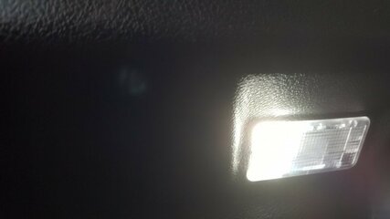

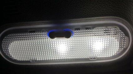

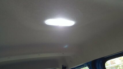

Mir hat die innen Beleuchtung im Dokker nicht gefallen, Ob wohl ich schon die W5W Xenon White von Philips eingebaut hatte war es immer noch sehr schwaches licht im Auto. nun habe ich Audew Innenleuchten ein gebaut, die haben ein weises licht, da kann man auch mall was lesen. Vorne habe ich an der Innenbeleuchtung Halterung eine zweite LED Birne ein gelötet.

Du hast vierpfotige Mitfahrer?
  • #15
ja wir haben einen Hund.
