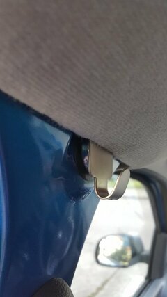

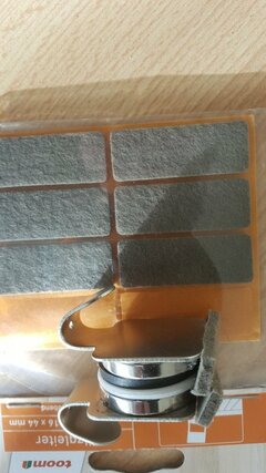

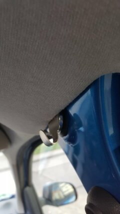

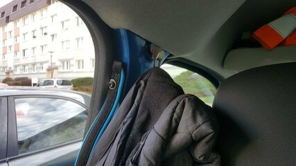

Ich habe mir mal ein paar Gedanken gemacht wie man Kleiderhacken anbringt ohne fest zu schrauben und ohne an zu kleben. Ich habe eine Lösung mit sehr starken Magneten die 12kg halten können genommen. Zwei einfache Hacken aus dem Baumarkt zwei Power Magnete aus dem Internet
Link hier
Neodym Scheibenmagnet, 30x5mm, vernickelt, Grade N45 Magnetscheibe Industrie | eBay
Ich habe es heute auch schon auf Kopfstein Straßen getestet
Meine Jacke hält und ich muss sie nicht mehr über den Sitz hängen oder hinten in den lade Raum legen.20190117_135144[1].jpg20190117_135420[1].jpg20190117_135425[1].jpg20190117_135509[1].jpg

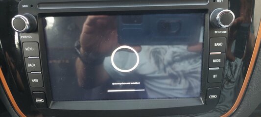

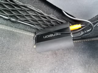

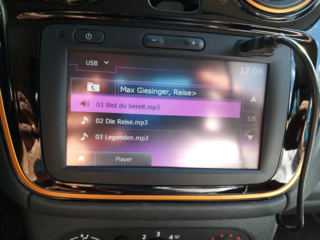

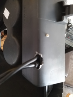

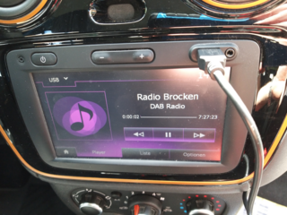

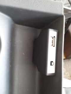

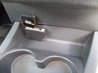

Ich habe mal wieder etwas am Dokker herum gebastelt. Ich habe lange überlegt ob ich ein anderes Media Nav einbauen soll oder nicht. Der Grund war einfach das immer der USB Slot durch die Desion Box besetzt ist und wen man mp3 höhren möchte hing immer das USB Kabel herum. Ich habe mir von Dension die Glovebox bei ebay besorgt und in der Mittelkonsole ein gebaut. Mittels Schalter kann ich jetzt auf DAB+ oder USB mp3 umschalten. So das dieses USB Kabel jetzt immer im Mdia Nav stecken kann. 20190608_144140[1].png20190608_144201[1].png20190608_145739[1].png20190608_170322[1].png20190608_145735[1].png20190608_170840[1].png
Mit einem Android Radio hast Du 2 USB Ausgänge hinten.
Ich hab mir eine Doppel Dose im Handschuhfach eingebaut.
  • #21
Mir ging es ja nur um das wechseln am USB Slot des Media Nav.

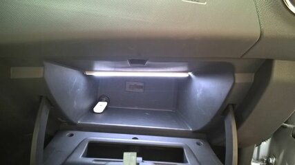

Mir hat die innen Beleuchtung im Dokker nicht gefallen, Ob wohl ich schon die W5W Xenon White von Philips eingebaut hatte war es immer noch sehr schwaches licht im Auto. nun habe ich Audew Innenleuchten ein gebaut, die haben ein weises licht, da kann man auch mall was lesen. Vorne habe ich an der Innenbeleuchtung Halterung eine zweite LED Birne ein gelötet.
