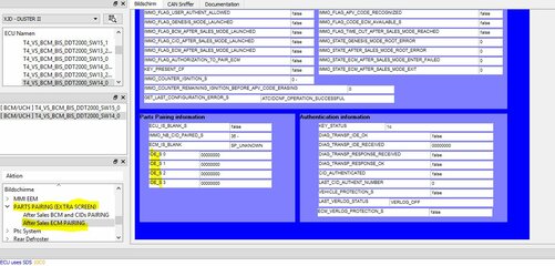

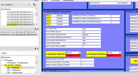

danke. Habe mal aus DDT (Renolink zeigt ja das Gleiche) Screenshots erstellt. Vier IDs = Vier Schlüssel wäre doch schon mal was. Bereich UCH T4...
Anhang anzeigen 100643Anhang anzeigen 100644
