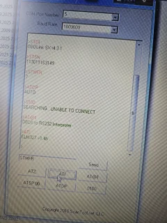

Zum Prüfen des Interface nimmst du STN Term. Damit sendest du zum Interface:
ST FAP 696,7FF
STI
STDI
STSN
STMFR
und zeigst das Ergebnis.

Die Prüfung des Interface per STN Term ergab folgendes:

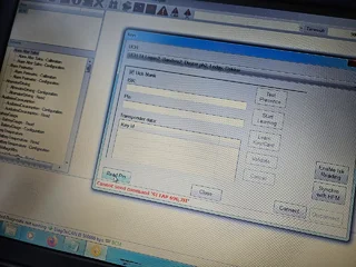

Mit ST FAP hat vermutlich der Programmierer die chinesischen OBDLink Interface Kopien von den Zusatzfunktionen der Software ausgeschlossen, da diese den Befehl nicht unterstützen.
Für die Softwareversion 2.11 gibt es die Möglichkeit, ein original vLinker FS USB Interface selbst damit zu verknüpfen. Dieses unterstützt alle notwendigen Befehle.

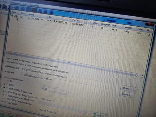

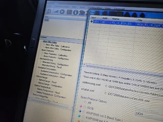

Nach installation von RenOlink 2.10 und den Treibern für das mitgelieferte rote USB Interface, habe ich einen Scan (siehe 1. Foto) durchgeführt und den ECU - wie auf dem 2. Foto ersichtlich - geladen.
Im nächsten Schritt ich im Menü "Extra" -> "Keys" den wie auf dem 3. Foto zu sehen UCH T4 Logan2, Sandero2 & Co ausgewählt und habe auf den Button "Read PIN" geklickt und als Ergebnis Fehler: Cannot send command 'ST FAP 696,7FF' erhalten.

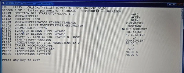

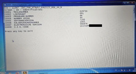

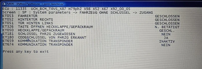

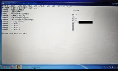

Das auslesen der Zentralentronik und der Einspritzsteuerung zeigen das sowohl "Wegfahrsperrencode Einspritzanlage" zugewiesen als auch Codeschlüssel vorhanden seien. (Siehe restliche Fotos im Anhang)
