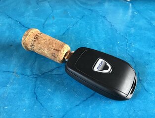

Habe eine Einfache Lösung gemacht und auf diese Weise keine Löcher mehr im Hosensack oder Jackentasche.
Nimm einen schönen Korkzapfen, mach ein Loch schön in der Mitte und das Problem ist gelöst.

Das Daciafahrer einen Hang zu günstigen Lösungen haben zeigt sich schon in der Wahl des Fahrzeugs aber den Schlüßel mit nem Weinkorken zu verzieren find ich etwas übertrieben.
Solange das funktioniert, ist das egal. Ich trage meinen Schlüssel nur noch am Karabiner an der Hose.

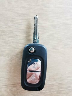

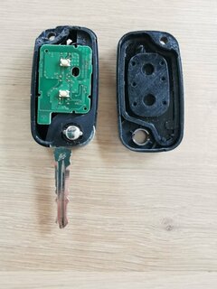

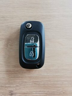

nach einiger Recherche habe ich mir einen Klappschlüsssel "gebastelt".
Dazu habe ich mir ein Klappschlüsselgehäuse gekauft (im Doppelpack) die Elektronik etwas angepasst, kleine Lötarbeit und das aufwendigste, einen Ersatzschlüsselbart (21€, beim Renault Händler bestellt) entsprechend zurecht gefeilt. Hat geklappt, und ich habe nun einen Klappschlüssel. Der Original- und Ersatzschlüssel bleiben so "unversehrt" (für eventuellen Verkauf).
Einziger Punkt der mich stört ist das Zuklappen. Hier muss ich noch mal sehen ob ich den Mechanismuss verbessern kann. Der Schlüsselbart rastet etwas schlecht ein und löst zu leicht aus (könnte auch an der feilerei liegen, denke einer der das gelernt hat bekommt es deutlich sauberer hin) Das will ich unbeding noch ändern.
Wenn ich das Problem beseitigt habe, könnte ich vom Klappschlüssel einen Video machen (Bilder sind hier ja nicht so aussagekräftig) ich weiß aber nicht ob und wie ich den hier hochgeladen bekomme.

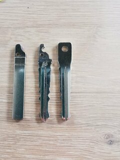

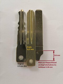

Ach so, die Schlüsselbart Aufnahme des Klappschlüssels ist anders als der Kopf des originalen Schlüssels, dünner, kürzer, schmaler und geschwungen. Ein Bild habe ich davon. Links Original, rechts Rohling aus dem Klappgehüase. Mitte Schlüsselbart/Blatt welches leider nicht passte.(Fehlkauf)Schlüsselbart,Blatt Vergleich Dacia Sandero 2 aus 2019.jpg

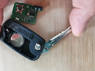

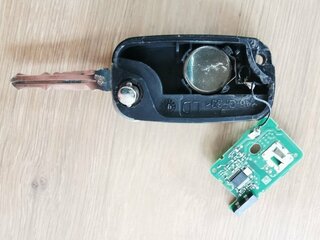

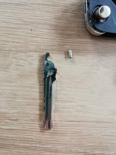

Zunächst muss man ein wenig löten, dann einen Schlüssel zurecht feilen (habe mir einen Ersatz für 21 Euro gekauft, Renault Händler)

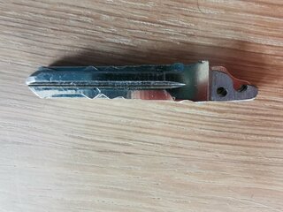

und das wars. Denke das der eine oder andere hier deutlich sauberer als ich feilen kann, im Bild mit dem Pfeil habe ich leider etwas zuviel Material abgetragen. Ergebniss ist, das ich den Schlüssel nun etwas kräftger einknicken musss, also in die Rille drücken muss da er sonst nicht weit genug einrastet. Geht aber.
Der glatte Schlüsselbart ist der, der beim Gehäuse dabei war. Hier sieht man das die Aufnahme in das Gehäuse
ohne Anpassung nicht passt. Also, wer es nachmachen will, achte auf eine saubere Feilarbeit. Lieber erstmal weniger abtragen und vorsichtig an die Originalaufnahme des Gehäuses ranfeilen ;-)

Hallo Inselkind, tolle Arbeit mit dem Klappschlüssel. Hut ab. Wo hast Du deinen Klappschlüssel gekauft? Würde mich über eine Antwort von Dir freuen.
