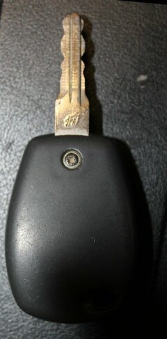

So (Muster) sieht der Schlüssel aus darauf steht Valeo.
(Logon MCV 1 ohne Fernbedinung)

Hier der originale

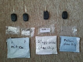

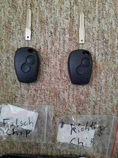

Ali hat geliefert.
Der Klappschlüssel ist auch falsch, ist ein HU136-A
Es ist HU136-B

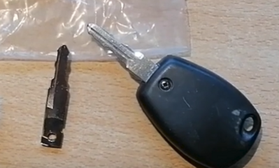

Nächste Woche wird geschliffen und dann beginnen die Anlernversuche.
Den Klappschlüssel recherchiere ich noch mal.
