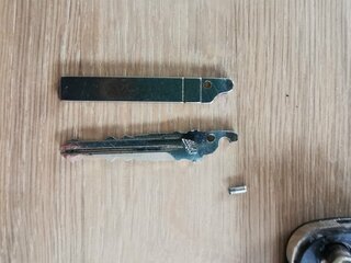

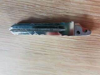

Hallo, viel um die Ohren zur Zeit.
Ganz verstehe ich nicht was du meinst. Ich habe die Schlüsselbärte übereinander gelegt, und einfach durch das Vorhandene Loch des nicht passenden Bartes (der der im Klappgehäuse war) durchbebohrt. Sozusagen habe ich ihn als Schablone genutzt. Ich habe nichts gemessen. Die Spitzen beider Bärte müssen übereinander liegen, im Bild ist der richtige Bart obenliegend auf dem platten Glatten des Klappgehäuses, einfach umgekehrt aufeinander legen, ausrichten und gut miteinander fixieren (z.B. Schraubzwinge Tischkannte und Bärte fixieren) dann wenn es passt bohren.

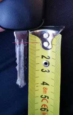

Wenn Du den Klappschlüssel in dein Zündschloss steckst, wieviel Platz ist dann noch an der engsten Stelle?

Hallo Kajak Marco,
ich hoffe die Bilder helfen dir.
Messen ist da echt schwierig aber die Linie zeigt an wie weit der Schlüsselbart im Schloss steckt. IMG_20191020_193503.jpgIMG_20191020_193653.jpg
