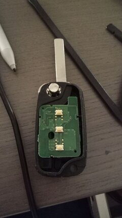

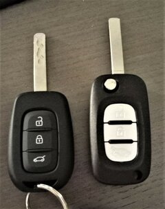

Weil die Tasten genau angeordnet sind wie bei dem Sandero Schlüssel habe ich es einfach mal auf gut Glück gekauft und gehofft dass die Platine passt.
Da ich heute endlich mein Auto und somit die Schlüssel bekommen habe, habe ich einen direkt zerlegt und mir angesehen ob die Platine in das neue Klapp-Gehäuse passt. Und siehe da, es ist fast wie dafür geschaffen :D
Werde morgen den Schlüssel Rohling schleifen lassen und wenn der fertig ist dann die Platine einbauen. Dann werde ich hier natürlich auch noch eine etwas detailliertere Anleitung zeigen.
Vorweg aber schonmal zwei Bilder:
Vielleicht freut sich der ein oder andere ja über diese Infos :rolleyes:
Anhang anzeigen 111708Anhang anzeigen 111709

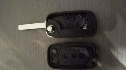

Ich habe gute Nachrichten! :D Der Einbau hat geklappt und nur etwa 15-20 min gedauert. Es gab jedoch ein kleines Problem, dass sich aber schnell lösen lies, ich erkläre weiter unten wie ich es gemacht habe.
Das schleifen des Rohlings hat mich beim örtlichen Schlüsseldienst 7 Euro gekostet, das Gehäuse 8 Euro. Also insgesamt hat der Umbau nur 15 Euro gekostet. :lol:

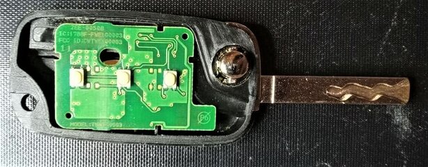

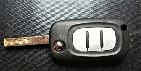

1. Schritt: Gehäuse öffnen
Das öffnen des Klapp-Gehäuses war sehr einfach, ich habe einfach mit einem Plastik-Werkzeug (geht aber auch mit einem Schlitz Schraubendreher) an der kleinen Öffnung vorsichtig gehebelt und es war offen.
Das Original-Gehäuse war etwas schwieriger zu öffnen, man musste etwas mehr "Gewalt" anwenden bis es aufging, aber es ging trotzdem ganz gut.

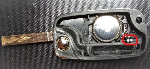

2. Schritt: Batteriekontakte anpassen
Wie ich in dem ersten Beitrag von gestern geschrieben hatte, passt die Platine sehr gut hinein. Allerdings habe ich in meiner Euphorie gestern nicht bemekrt, dass zwar der Minus-Pol der Batterie Kontakt macht, der Pluspol aber so gerade eben nicht.
Zuerst wolte ich an das kleine Weißblech-Fähnchen einen Draht anlöten, aber das Lötzinn hielt nicht. Deswegen habe ich das Weißblech entfernt und einen Draht direkt an die Batterie und an den Plus-Kontakt der Platine angelötet.
Falls jemand nicht löten kann, ist es sicher auch recht einfach das Weißblech durch ein anderes kleines Stück Blech zu ersetzten (man muss nur die "Nase" für den Pluspol verlängern, dann klappts). Gibt bestimmt mehrere Wege sich da zu helfen.
Es ist etwas schade, dass man doch noch etwas tricksen musste, ich hatte ja gehofft, dass alles direkt passt. Aber bestimmt kann man das Problem auch gut lösen, wenn man nicht löten kann, indem man das kleine Stück Weißblech ersetzt.

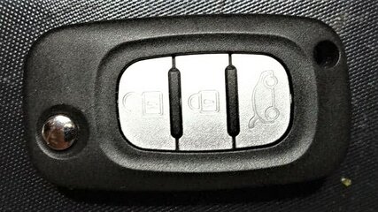

3. Schritt: Gehäuse schließen
Danach wird die Batterie mit dem Pluspol nach unten (!!!) in das Gehäuse an die entsprechende Stelle gelegt und die Platine darauf (nochmal nachgucken ob der Minuspol der Batterie auch wirklich Kontakt mit der Platine macht).

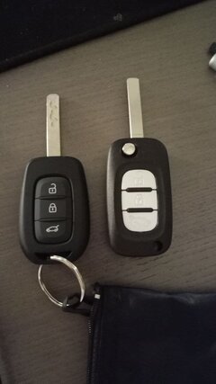

Dann sollte das Kästchen so aussehen:
Anschließend vorsichtig das Gehäuse schließen und fertig!
Hier nochmal zum Vergleich:
Fazit:
Der Umbau war zwar ein bisschen komplizierter als erhofft, aber dennoch deutlich einfacher als manch andere Lösungen die ich bisher gefunden habe.
Alles funktioniert wie es soll (Aufschließen, Motor starten) :)
