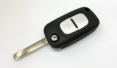

So habe ich auch meine Originale Umgebaut nur eben mit zwei Tasten

Welches Gehäuse hast du genommen? Ich finde bei epay jede Menge ähnlich aussehender, traue mich aber nicht einfach auf gut Glück eins zu bestellen. Habe nen 2020er Huf-Schlüssel mit 2 Tasten, WhatsApp Image 2021-09-29 at 16.50.40.jpeg
Denn Habe ich genommen Musste halt das Kabel Umlöten kleines Loch am Original Schlüssel zu Löten Dan neu Form Feilen Loch Bohren Fertig

Es gibt auch 2-Tasten Gehäuse

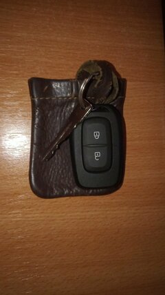

Aber Du hast einen geschnittenen Schlüssel im Bild gezeigt und keinen Fräsbahnenschlüssel!
Welches Key-Blade hast Du ?
Siehe Bild
Siehe Bild
Ja da muss man aufpassen! Sonst klappt es nicht!
Bzw. wahrscheinlich klappt es schon, wenn man handwerklich sehr begabt ist, indem man feilt und eine Menge Bastelt. Haben hier einige aus dem Forum bestimmt schon geschafft. Hut ab! :o
