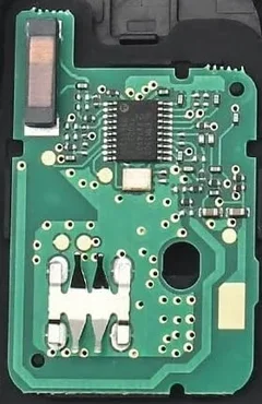

mein Plan wäre den funktionierenden RFID Chip umzulöten, Denke das ist der Klotz links oben

tja, dann wirds problematisch, der NXP Chip ist vermutlich ein FPGA. Da sind dann RFID und die Fernbedienungsfunktion einprogrammiert. Der ist wahrscheinlich tot. Da bringt das umlöten auch nicht mehr viel
