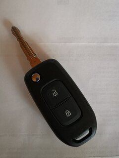

Ich hatte hier eine Weile mitgelesen und mich entschlossen, mir auch einen Klappschlüssel anzuschaffen. Also habe ich mich bei AliExpess angemeldet, einen Schlüssel mit dem Link aus Beitrag #70 und ein RENOLINK V1.87 bestellt. Nach 3 Wochen Lieferzeit war dann alles komplett
Ich habe mir dann den Schlüssel fräsen lassen und die Schlüsselspitze etwas angefeilt (Wie beim Originalschlüssel). Heute habe ich das ganze Programmiert, nachdem ich mir auf Youtube einige Videos angesehen habe.
Es funktioniert alles reibungslos.
Ich bin echt begeistert

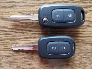

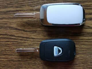

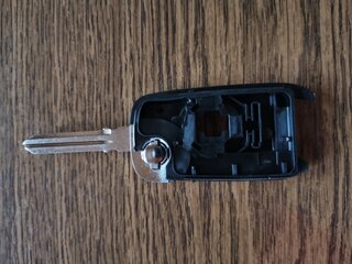

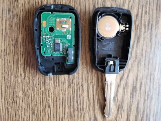

Nur zur Info ein paar Bildchen
