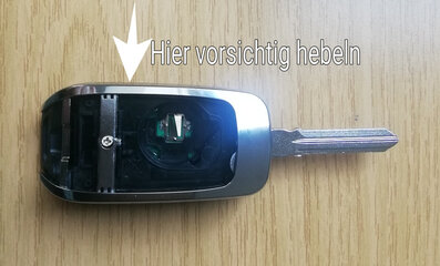

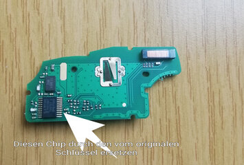

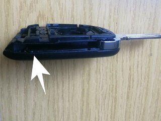

Inzwischen habe ich vier der Klappschlüssel komplett geöffnet, um die beste Methode dafür herauszufinden wie es unfallfrei geht.
Da für den Duster 2 bisher nur als selfmade Methode das Umlöten des Chips bleibt, habe meine beiden Schlüssel inzwischen umgelötet (mit Heissluftlötstation und Lötkolben)
Zum zerlegen des Schlüssels den Deckel und die Kreuzschraube entfernen.
Dann den chromfarbenen Teil entfernen. Bester Hebelpunkt siehe Bild key1.
Danach das untere Plastikgehäuse wie in Bild key2 und key3 zu sehen aushebeln.
Auf der Platine ist der Chip zu sehen, der durch den Chip vom original Schlüssel getauscht werden kann.
Zum hebeln habe ich eine Fühlerlehre und ein Werkzeug zum Öffnen von Handys verwendet.
PS: zum Löten benötigt es etwas Übung

Danke für die Bilder. Hatte beim öffnen einen Plastiksteg komplett abgebrochen (trotz Vorsicht :D) - zum Glück war bei dem der Chip kaputt ... naja.. Nachschub kommt und dann gehts hoffentlich ohne Bruch :)

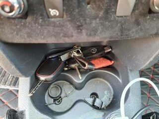

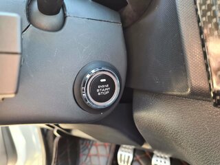

Ich habe das Schlüsselproblem mal ganz anders angegangen. Ich brauche nun gar keinen Schlüssel mit Schlüsselbart mehr:) Push to Start seid dank:
Ich habe einen Schlüssel (ohne Bart) bestellt und mit Ren0link einprogrammiert, indem ich den neuen Schlüssel neben einen alten, der mit Alufolie abgeschirmt war gehalten habe. Derzeit wird dieser Schlüssel aber benutzt um an den Empfänger der Wegfahrsperre zu senden.
Heißt: Ich schließe mein Auto mit dem normalen Schlüssel auf, werfe den Schlüssel (mit einem neuen NFC-Chip) in die Ablage und benutze den Push to Start Knopf:
(bitte entschuldigt das Bild der dreckigen Ablage - mir ist heute auf dem Heimweg Kaffee ausgelaufen, den ich noch nicht weggemacht hab :D )

Wie hast du den Umbau bewerkstelligt?
wlche teile hast du verwendet ?
habe mir beim Ali ein Aftermarket Set gekauft. auf die Kabel dann standartmäßige Flachstecker (oder wie auch immer das heißt) geklemmt und dann direkt in den Stecker, der normal im Lenkrad eingesteckt ist. Dazu noch ein Bypass für die Wegfahrsperre, die 12v nur bei Ignition bekommt und fertig :)

Zurückbauen ist wäre kein Problem: Abdeckung runter, Stecker tauschen & Abdeckung wieder drauf. Das dauert vlt 5 min. An der Wegfahrsperre wurde nichts verändert. Der Bypass ist nur ein Gerät, welches den Schlüsselcode an eine Spule weiterleitet. Diese Spule hängt nun neben der original Spule der Wegfahrsperre und triggert diese damit.

Es gibt 4 buchsen im Stecker:
1. 12V Dauerplus
2. ACC (Radio etc)
3. ON
4. Motorstart (hier bekommt der Bypass dann auch Strom)
Je nach Schlüsselstellung (oder je oft ich den Knopf drücke) Werden 12v jew auf die Leitungen dann vom Lenkrad aus ausgegeben)
Würde der Bypass and 12v Dauerplus hängen, lassen sich die Türen nicht mehr verschließen, da das Steuergerät denkt es steckt ein Schlüssel.
