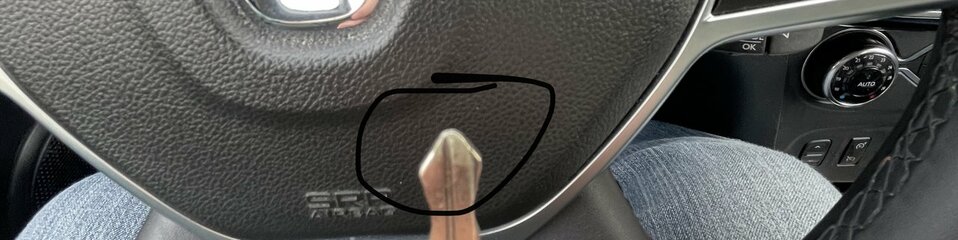

wenn aus Heilbronn kommst könnte ich dir ein Rolling geben zum testen wenn du auch den hu136te hast

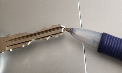

Ich war gerade beim Schlüsselmann. Der Schlüssel lässt sich zwar in das Schloss stecken aber nicht drehen. Der freundliche Mann hat 3mal versucht den Schlüssel anzupassen, leider ohne Erfolg. Jetzt werde ich mal selbst versuchen den Schlüssel mir einer Feile zu retten sonst muss ich mich um einen neuen umschauen.
Vorne die Spitze abflachen
Beide seiten
Bild kommst gleich
Super Danke für die schnelle Antwort und das Bild. Also einfach die Spitze etwas flacher/ stumpfer feilen.
Auf beiden Seiten?
mach den Winkel mal bisschen flacher aber dafür länger
ging bei mir auch erst nach dem 2/3 feilen ;-)
