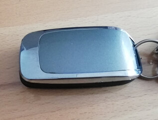

Habe kleine Änderungen am Klappschlüssel vorgenommen.
Mir hat zBsp die weiße Rückseite nicht gefallen und da ich noch Klebefolie übrig hatte, hab ich diese jetzt aufgeklebt. Ausserdem ist die Gummimatte der Tasten etwas dünn oder wie es hier im Schwabenländle heisst "lommelig". Da ich das Gehäuse sowieso offen hatte, hab ich innen an das Gummi zur Verstärkung auch noch Folie geklebt. Jetzt fühlt es sich stabiler an. IMG_20210201_141635.jpg
