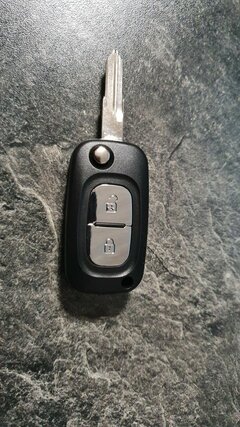

Klappschlüssel für NEUE Schlüssel Bj. 2019
Ist nur gesteckt, also zuerst die kleine Schraube vom Chromrahmen weg und diesen ringsrum vorsichtig hochheben. Der ist links und rechts gesteckt. Dann den Gehäuseteil mit der Batterie ebenfalls vorsichtig raushebeln. War etwas zickig, aber hat dann doch geklappt.
Ich hab zum Öffnen verschiedene dünne Spaltlehren genommen.
Ok, ich habe aufgehört nachdem die schraube draußen war. Da ich nicht unbedingt rein muss und es nur Neugier gewesen wäre.
Wie gebaut? Für deinen 2019er Dokker ist dies aber der falsche Schlüsselbart.
Ja für den 2019 Dokker mit Schlüsselbart 102.
