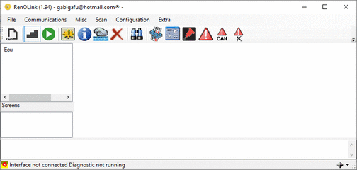

irgendwie bekomme ich keine Verbindung zum Interface. Hier mal ein Screenshot:Unbenannt.PNG
Ganz links unten steht immer Interface not connected. Habe auch schon einen zweiten Laptops versucht und alles genau nach dem Video bzw. nach der Beschreibung von Renolink gemacht. Wisst ihr warum das autaucht?
Wenn ich versuch zu Scannen kommt die Fehlermeldung "Could not get Interface".

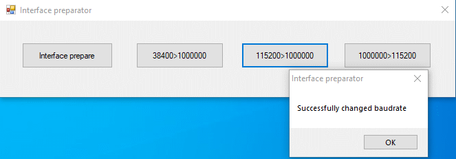

Bevor man RenOLink startet, muss die Baudrate des Interface angepasst werden auf 1.000.000
Das ist eigentlich bei allen Versionen so.
Und danach funktioniert das Interface nicht mehr für ddt4all, PyRen, OBDWiz, etc.
Also mein Kabel ist ein OBDLink SX USB. Das habe ich hier bestellt: RenoLink Pack - USB Interface + RenoLink Software 1.94 - Professional Automotive Diagnosis Renault Dacia
Leider antworten die Leute von Renolink Europe dort nicht, da ich die Software Freischaltung noch bräuchte.
Da sie nicht antworten habe ich mir hierunter: Renault Renolink v1.49-v1.75 Download Free + Released Notes
die Version 1.52 heruntergeladen. Liegt es an der Version oder weil sie nicht in Ordnung ist. Das UCH für den Logan MCV I ist zumindest drin.
Ich habe gelesen, dass diese Software wohl nur mit dem chinesischen Kabel funktioniert. Andere konnten auch keine Verbindung zum Interface herstellen. Da muss ich wohl noch länger warten.

Es gibt ein Exe-File, welches eine Textdatei erstellt. Diese muss an den Anbieter wo du die Software gekauft hast geschickt werden. Anhand dieser Datei wird eine verschlüsselte Datei erstellt, die wiederum in Renolink kopiert wird. Diese berechtigt das OBD Kabel mit dessen Seriennr zur Verwendung des Renolink. Dann noch die Baudrate anpassen.
Solange die Seriennr des OBD Kabel nicht mit der Software "verheiratet" ist, klappt das Verbinden nicht
