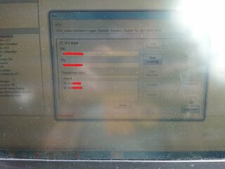

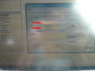

Nachdem ich den PIN ausgelesen habe und auch Connected bin sieht es so aus:

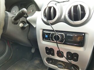

Ich wollte nochmal erwähnen, dass über dem Zündschloss mein neuer Schlüssel liegt und der der im Schloss steckt ist der Funkschlüssel ohne jegliches Innenleben und Platine.
Wenn ich dann auf Start Learning drücke dann kommt das erst Bild.

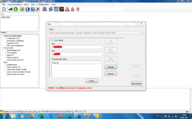

Wenn ich auf Start Learning drücke mit Zündung an, dann kommt dieses Fehlermeldung:

Du kannst zwei Dinge versuchen. Zum einen den Transponder vom neuen Schlüssel näher an das Schloss haben. Und bei mir hat er den Schlüssel erst genommen, als ich das Häkchen bei UCH blank gesetzt hatte. Hast du mal eine andere UCH ausgewählt?

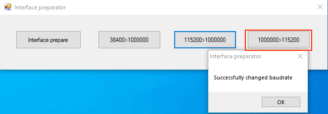

Bevor man, mit dem zuvor auf RenoLink umgestellten Original OBDLink Interface, wieder ddt4all oder PyRen nutzen möchte, muss man mit den Prepare-Tool (als Administrator ausführen) die Baudrate wieder zurückstellen.
Danach erkennt auch ddt4all u. PyRen den OBDLink Adapter wieder. Und vor RenOLink Benutzung das selbe wieder zurück. Habe jetzt schon min. 20x hin- u. wieder zurückgestellt.
Wem das zu aufwendig wird, der passt sich, wie von @Texas beschrieben, die elm.py in ddt4all/PyRen an oder verwendet zwei verschiedene Adapter.

Hallo, es hat nun endlich gelappt und zwar mit DDT4all. Wichtig war der Hinweis, dass man den anzulernenden Funkschlüssel nah an das Zündschloss hält. Damit hat es dann funktioniert. Vielen vielen Dank für die Hilfe
