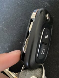

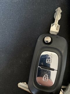

Moin zusammen,
ich habe mir vor kurzem auch einen Klappschlüssel für meinem Duster gebaut. Es ging mir ehrlich gesagt auf dem Nerv, das man den Schlüssel nicht umklappen konnte.
Also habe ich bei Amazon geschaut und folgendes gefunden: https://www.amazon.de/gp/product/B076JNGKR6/ref=ppx_yo_dt_b_asin_title_o01_s00?ie=UTF8&psc=1
Als ich den erhalten habe, habe ich geschaut ob die Platine passt. Sie passt auch sehr gut rein. Das einzige was man tatsächlich löten musste, war der Minus- oder Pluspol an der Platine zur Batterie. Sonst musste man nichts weiters machen.
Einzig was etwas kompliziert war, war der Schlüsselbart. Ich musste den Schlüsselbart aus einen der originalen Schlüssel entfernen und den "Hals" vom Schlüsselbart etwas schleifen. Als das erledigt war, habe ich mit einem speziellen Metallkleber den Bart eingeklebt und es hält auch wunderbar.
Einzige was ich derzeit als Problem habe ist, das sich der Schlüssel so ohne den Knopf zu drücken wieder einklappt. Aber ich glaube, das liegt an meinem Schlüsselgehäuse :D Habe da vlt. etwas beschädigt.
Ansonsten läuft es aber sehr gut :)
Viele Grüße, Maximilian
nur etwas aufpassen mit zuviel Druck auf das Gehäuse. Auf der Platine ist im oberen Bereich ein SMD Bauteil auf das das Gehäuse drückt. Daher gibt es hier im Forum den Hinweis beim Umbau etwas vom Gehäuse abzufeilen.
Stimmt, das war noch im Weg. Konnte es aber , ohne es zu feilen, einbauen.:)
