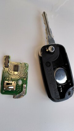

Ist es der Chip oder die Spule? Wenn auf und zu geht, dann passt ja die Verschlüsselung die vom Chip kommt. Im Bild ist die Spule zu sehen und der Chip nur unten an rechten Rand.
Was sagt Renolink, wenn du den Schlüssel nochmals im Anlernmodus ins Zündschloss steckst?
Chip ist halt etwas Lötarbeit. Hab ich weiter oben beschrieben.
Es ist wohl die Spule da der Schlüssel ja noch Funktioniert auf zu aber wissen weiß nicht und mit Reno war ich noch nicht am Auto
Probier doch einen neuen Schlüssel anzulernen mit pcf7961m 4a chip
komplette Elektronik bekommst Du für ca. 8 Euro die Du dann ggf. ausschlachten kannst und in das Klappschlüssel Gehäuse verbauen kannst.
Ein Schlüssel bei mir war auch von Anfang an defekt und dient als Teileträger. Die Platine passt nicht immer 100% ins Gehäuse. Vielleicht ist deshalb etwas dekekt gegangen?
Ich habe die Plantine etwas mit einer Diamantfeile angepasst.

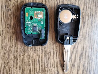

Hier ein Bild von meinem Orginal-Schlüssel

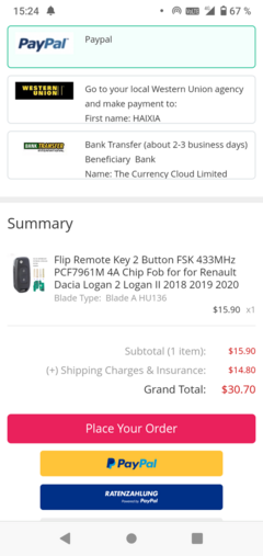

Ja bin dabei über den Preis mit dem China Mann zu verhandeln liege zurzeit bei 20 € dafür lohnt das Basteln nicht und noch habe ich 3 Stück
Ich habe auch den Klappschlüssel der hat eine ganz andere Platinen Form
20 € habe ich über ali

Moin zusammen, erstmal vielen Dank für Eure Mühe. Ich habe mir bei Amazon einen Rohling bestellt, für 30€ beim Schlüsseldienst fräsen lassen und die Platine etwas umgelötet damit der Batteriekontakt passt. Schlüssel funktioniert.
