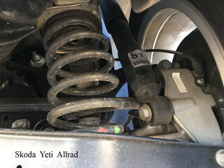

Mal unter einen Skoda geschaut ? Ist auch ein Massenprodukt !
