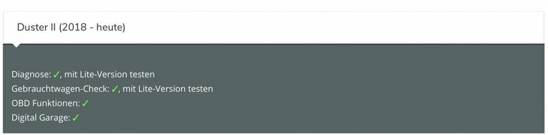

Heute kam die Antwort vom Carly-Support:
“Hallo, wir unterstützen die Kodierung für Dacia nicht. Hier kannst Du alle unterstützten Funktionen sehen: Welche Renault-Modelle und Funktionen werden von Carly für Renault unterstützt? – Carly Es tut mir leid.“
Das kommt nicht unerwartet für mich, ist aber enttäuschend. Denn wenn man dem Link folgt, dann auf der HP „Dacia“ auswählt, steht dort:
Das (und der Tipp in einem Beitrag hier im Forum) hatte mich ja überhaupt zu meiner Kaufentscheidung bewegt...
Also packe ich das Ding wieder ein und sende es zurück.
