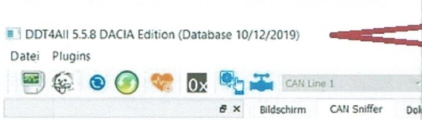

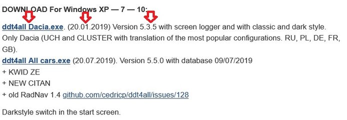

Hallo
suche diese DDT 4 Soft ....... Anlage Bild 1, habe aber nur diese gefunden siehe Anlage Bild 2 , hat jemand hier die in Bild 1 , wäre für evtl. Hinweis dankbar . :dance:
Gruß Klaus :readit:
