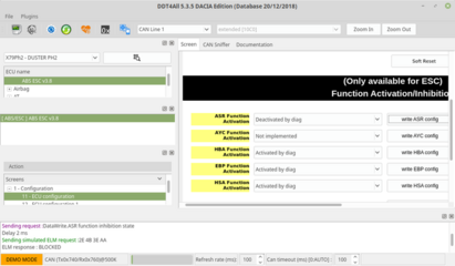

Wenn ich ddt4all starte, kommt das Hauptfenster, der Editor funktioniert soweit, ich kann Steuergeräte auswählen und darin Seiten aufrufen. Das Hauptprogramm scheint also so weit zu funktionieren.

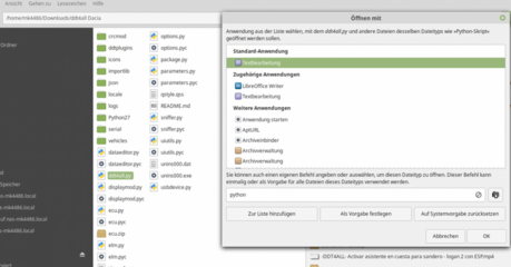

...habe "ddt4all Dacia" heruntergeladen, Archiv entpackt, python-pyqt5 installiert.
Im ddt4all Dacia - Ordner, Rechtsklick auf "ddt4all.py" - "öffnen mit - andere Anwendung" wählen, unten "python" tippen und Enter drücken, das war's.

Wenn man im Programm "can timeout" 100 eingibt, sollte es auch kein Verbindungsabbruch geben.
