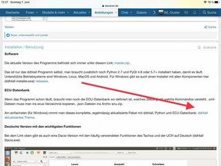

ich befürchte aber, dass mein Problem vielleicht noch an der Installation von Ddt4all hängt. Vielleicht mache ich ja nur einen Denkfehler...
Ich habe mir hier das Paket heruntergeladen und installiert:
08930222-3A00-43B1-994B-8D16145695C8.jpegMuss ich dann nach der Installtion noch irgend welche Schritte durchführen, bevor ich die Software starten und nutzen kann? Evtl. noch Dateien entpacken oder kopieren/verschieben? Das könnte ja vielleicht auch erklären, warum er das Carly-Interface nicht erkennt...?
Da stehe ich gerade wie „der Ochs vorm Berge“... ;-)
Wenn du ein Komplettpaket (.exe) installiert hast, sollten deine Verbindungsprobleme nicht mit der ddt Software zusammenhängen. Normal zeigt die Software auch entsprechende Fehlermeldungen, wenn zur Ausführung benötigte Module fehlen.
