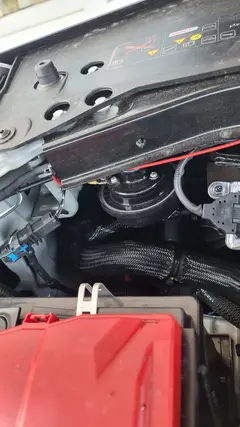

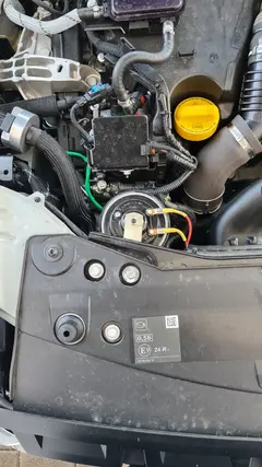

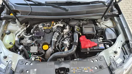

Das sind zwei Hörner von Bosch. Direkte Bezeichnung weiß ich allerdings nicht mehr. Wert soll auf jeden Fall 110 db sein. Verbaut ist der Tieftöner an der originalen Stelle der Hupe. Der Hochtöner auf der Linken Seite unter der Verkleidung direkt hinterm Scheinwerfer (Theoretisch in der selben Position wie die Orig. HUPE.

Wenn ich die Bilder richtig verstehe, sind die Hörner ja nach innen Richtung Motorraum bzw. nach unten ausgerichtet.
Da kann dann 5 Meter vor dem Auto gemessen auch nicht mehr so viel Schalldruck ankommen.
irgendwas ist falsch bei Dir, wir haben im Toyo auch 110 db Fanfaren von Hella ( 3FH 007 728-831 ) dran. Die sind schon ziemlich laut.
Das Problem ist ja der Platz da vorn, da geht nicht viel rein, egal ob Dacia oder Toyota. Ich wollte ja beim Sandero auch noch meine alten Kompressorfanfaren verbauen, nur der Platz fehlt.
