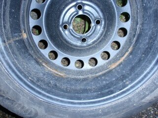

was mich sehr Überrascht hat war das Reserverad.
Soviel Rost na danke, Bilder folgen morgen.
Im Gegensatz zu einem montierten Rad, das bei der Drehung das Wasser wegschleudert und dabei trocknet, bzw. durch Regenwasser auch immer wieder mehr oder weniger gut abgespült wird, hängt das Reserverad jahrein jahraus im Dreck.
Hochgeschleuderter Schmutz und Salz im Winter lagern da verm. wochenlang drauf und werden auch kaum von frischem Spritzwasser der Fahrbahn richtig abgespült.
Deswegen gammelt ein unten moniertes Reserverad auch wesentlich schneller als seine 4 Kumpels mit Fahrbahnkontakt.
Du kannst nur eines machen, nachdem das Rad mal einige Tage abmontiert ist.
Die Felge so gut wie möglich von Schmutz und Rost befreien.
Dann die Felge auf Zeitungsblätter legen und mit Mattschwarz einnebeln. Trocknen lassen und wieder einnebeln, das ganze mehrmals, bis die Farbdose leer ist.
Mit einer zweiten Dose das ganze auf der anderen Felgenseite.
Wenn die Farbe gut ausgetrocknet ist, Hohlraumwachs aus der Sprühdose in ein kleines Behältnis sprühen und das in die Fuge auf der Felgeninnenseite gießen, die bei der Unterbodenmontage dem Fahrzeugboden zugewandt ist.
Wenn Du das Hohlraumwachs reingegossen hast, die Felge immer wieder wie eine Bratpfanne schwenken, so daß das Wachs sich gut rundum in der Fuge zwischen Felgenbett und Felgenteller (da wo bei Dir der Rost sichtbar ist) ausbreitet.
Wenn das Wachs dann getrocknet ist, kann sich in diesem Bereich auch wieder Stauwasser sammeln, OHNE daß es in die Fuge eindringt und die Felge aus der tiefe heraus zu rosten beginnt.
Das Reserverad sollte man, wie auch die Halterung und den ganzen Unterboden, wenn man das Fahrzeug bekommt, mit Wachs nachkonservieren, dann bleibt auch die Felge rostfrei! Es eignet sich recht gut Hohlraumkonservierung auf Wachsbasism(hat Helmut2 ja auch schon beschrieben).
Gut wäre, 1x jährlich alles zu kontrollieren.
Gruß Toni
oder die felge einfach rosten lassen. sie wird trotzdem das Auto überleben. weil man ja laut Statistik sowieso nur alle 13 jahre ne Reifenpanne hat braucht man das Reserverad sowieso nicht.:lol:
