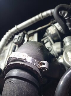

Ich dachte mir, fang rechts an, da sieht's knapp mit Schrauben aus. War die richtige Entscheidung.....was sind das für Schellen?
Sind die Einweg? Wenn NEIN, WIE löse und befestige ich die wieder ?????
Ansonsten muss ich nochmal los und ne andere Schelle besorgen....

Hmm von der anderen Seite vielleicht... Renault/Nissan haben manchmal Schlauchstellen mit Dreikant... Ansonsten mit ner Zange...
Würd mir zur Sicherheit ein Sortiment mit allen Schellen die in Frage kommen aus Edelstahl mal bestellen. Besser wenn man welche hat, und auch wiederverwendbare fürs nächste mal dann drin sind.

Eigentlich braucht man die Schellen nicht öffnen, denn der Ladeluftschlauch hat an beiden Enden die üblichen Schnellverschlüsse (HENN®-Schellen) mit dieser Drahtklammer an Turbo und Ladeluftkühler und kann daher in einem Stück ausgebaut werden. An die Drahtklammern kommt man nicht so gut ran, aber machbar.
Eigentlich braucht man die Schellen nicht öffnen, denn der Ladeluftschlauch hat an beiden Enden die üblichen Schnellverschlüsse mit dieser Drahtklammer an Turbo und Ladeluftkühler und kann daher in einem Stück ausgebaut werden. An die Drahtklammern kommt man nicht so gut ran, aber machbar.
Ja, gefunden. Danke.

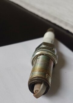

Die alten Kerzen sahen gar nicht so schlecht aus, vor allem trocken.
Ich danke euch allen, die mich hier supported haben.
