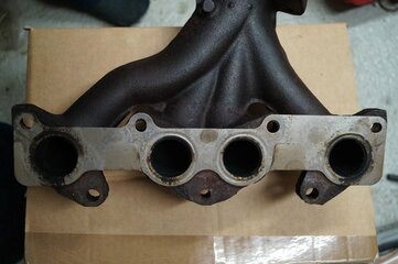

Auch wenn es nun nicht gleich das nächste Wochenende ist, aber ich wollte euch noch Bilder vom Krümmer, bzw. der Krümmerdichtung nachreichen:
Ich habe hier die alte, originale Krümmerdichtung auf den Krümmer gelegt, damit man die Rußspuren erkennen kann. Man kann deutlich sehen, dass es bei Zylinder 1 und 4 durchgeblasen hat und bei Zylinder 3 auch nicht mehr viel gefehlt hat. (Ansicht der Dichtung vom Zylinderkopf aus, Dichtung hier auf dem Foto ohne die Hitzeschutzabdeckung).

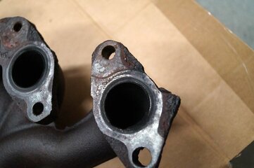

Hier bei Zylinder 4 kann ,man es auch direkt am Krümmer sehen, "Schmauchspuren"

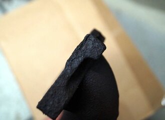

Außerdem gabs von der Seite her gesehen deutliche Rostaufblühungen im Verhältnis zu Dichtfläche
Auch bei Zylinder 2 und 3, überall wo nicht die Dichtung auflag, deutliche Korrosion!

Schaut schon heftig aus,besonders auf den Zylindern 1 und 4.:think:
Hast ja jetzt wohl dicht,aber woher so viel Ablagerungen und Ruß bei einem Saugbenziner?
"Zieht" er Öl?
Würde fast vermuten das er auf diesen Zylindern Öl mit verbrennt und dadurch das Gemisch nicht stimmt,Vertilschaftabdichtungen?

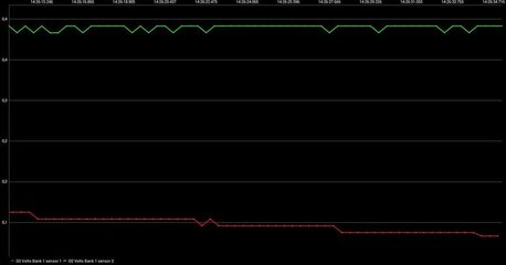

Also wieder mal Torque angeworfen und was sagen die Lambdawerte? Sowohl Regel-, als auch Diagnosesonde zeigen eine Linie bei 0,4 Volt. Also keine Regeltätigkeit! Ich habe dann versuchsweise die Regelsonde abgesteckt und dabei bemerkt, dass die Sonde außen einen öligen Film aufweist, obwohl der Motor selbst trocken ist. Nachdem ich also den Stecker der Lambdasonde aufgemacht habe, bemerkte ich, dass der voller Öl ist! Und ja, auch im Stecker vom Motorsteuergerät ist Öl! So ein Sch...! Also hat entweder, so meine Vermutung, ein undichter Motor-Öldruckschalter oder ein undichter Servo-Öldruckschalter (der aber bereits gegen einen neuen dichten getauscht wurde) Öl in den Kabelbaum gedrückt, wo es dann durch die Kapillarwirkung in den Litzen zu der(den) Lambdasonden gelangte und diese killte. Na super! Jetzt muss ich in den Kabelbaum Ölsperren einbauen.
Ich hab dann die Stecker mit Bremsenreiniger sauber gespült und wieder zusammengesteckt. Bis auf die Regelsonde, die hab ich abgesteckt gelassen. "Lustig" war, dass bei der ersten von zwei Fahrten die MKL gar nicht aufleuchtete, was ich eigentlich erwartet habe. Und es ruckelte auch kaum. Bei der zweiten Fahrt dann leuchtete die MKL auf und trotz fehlender Regelsonde ruckelte er wieder bei 1800-2300 Touren. Übrigens im Netz habe ich bei Opel, die haben öfter das Problem mit Öl im Kabelbaum, den Hinweis gefunden, dass bei denen bei Öl im Kabelbaum ein Ruckeln im niedrigeren Drehzahlbereich auftritt.
Eine Frage zur Funktionsweise hätte ich. Wenn die Regelsonde ausfällt, fängt dann nicht die Diagnosesonde an zu regeln? Jedenfalls macht sie das bei anderen Fabrikaten wenn z.B. der Kat hops geht. Es wird dann der Fehler P0420 (catalyst system efficiency below threshold) in den Fehlerspeicher geschrieben. Falls in so einem Fall die Diagnosesonde die Regelarbeit übernimmt, kann das der Grund für die Ruckelei sein?
