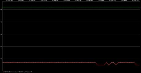

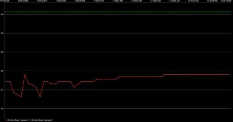

Mittlerweile ist auch das Ruckeln im Leerlauf wieder da. Wobei komisch ist, dass es mal da ist und dann wieder nicht! Ich habe auch das Gefühl, dass das Ruckeln sich nun nicht mehr nur auf den Bereich zwischen 1800- und 2000 U/Min beschränkt. Deshalb habe ich nochmal mit "Torque" die Spannung der Lambdasonden ausgelesen und die Graphen finde ich komisch! Verbaut sind doch im Dacia Sprungsonden, richtig? Dann sollte die Regelsonde, also vor dem Kat, doch eine Art Sinuskurve anzeigen und die Spannungswerte zwischen etwa 0,2V (mageres Gemisch) und 0,8V (fettes Gemisch) schwanken. Die Diagnosesonde, nach Kat, hingegen sollte eine Linie sein. Aber schaut mal selbst! Ich hab den Screenshot bei Teillast, also etwa 2000 U/Min gemacht:
Die grüne Linie oben ist die Diagnosesonde (O2-Sensor, Bank1, Sensor 2), die eine Linie bei etwa 0,4V zeichnet. Soweit in Ordnung. Sorgen macht mir aber die rote Linie, die Regelsonde (O2-Sensor, Bank 1, Sensor 1). Die zeigt keine Regelarbeit! Anfangs noch eine leichte Schwankung zwischen 0,05V und 0,18V, dann pendelt sich eine Linie ein bei etwa 0,18V. Ich kann eben keinen Spannungshub erkennen! Im Leerlauf ist das Bild ähnlich:

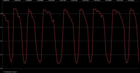

Zum Vergleich habe ich mal beim Fiesta meiner Mutter, ebenfalls bei 2000 U/Min mir die Regelsonde anzeigen lassen und da ist der Spannungshub deutlich zu erkennen:
Ist doch die Regelsonde defekt? Aber sollte dann nicht eigentlich die Kurve der Diagnosesonde einen Sinusverlauf zeigen, da ja sie die Arbeit übernimmt? Könnt ihr mir da weiterhelfen?

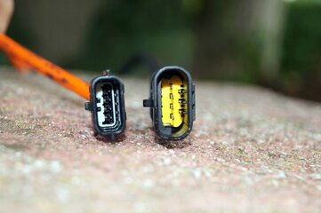

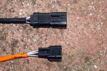

Da ich die ganze Woche arbeitsbedingt keine Möglichkeit hatte am Auto zu schrauben, habe ich mich heute darauf gefreut, dass ich endlich die neue Lambdasonde einbauen hätte können. Hätte können deshalb, da die neue Sonde von Delphi nicht passt! Da habe ich extra, bevor ich die Verpackung geöffnet habe nochmal im Web-Katalog von Delphiautoparts nachgeschaut, dass ich auch ja den richtigen habe, was laut Katalog der Fall war, und dann passt der Stecker nicht! So wie ich das sehe ist das ein Stecker wie sie noch der Clio II hatte. Der Clio III und eben auch mein 2010er Logan haben definitiv andere Stecker! Hier zwei Bilder, auf denen man deutlich die verschiedenen Stecker sieht:
Beim ersten Bild unten und beim zweiten Bild links sieht man jeweils den Stecker der originalen Lambdasonde. Verbaut ist original übrigens eine Lambdasonde von NGK, die noch als "NTK Japan" gelabelt ist.
