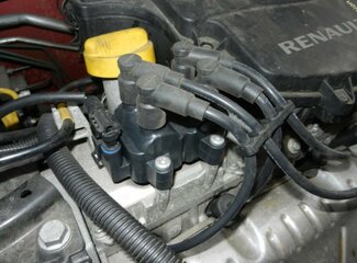

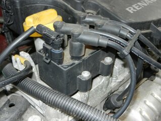

Icb bin auf dieses Forum gelandet weil mein Sandero zeit mehrere Monaten das gleiche Problem hat.
Ruckeln rund 2000 U/min.
Meistens in 5 Gang rund 70kmh (beiseits heftig) aber manchmal auch spurbar in 4. Gang (rund 60kmh).
Auf angaben von hier geteilten Erfahrungen hab ich die Zündspule getauscht und das macht wirklich ein Unterschied.
Einige Bilder erklären was ich gefunden habe.
Originalbild

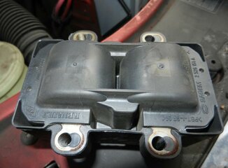

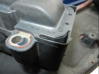

Die Unterseite sah so aus:
Deutlich zu erkennen ist das Komplet zerbrochen Gehäuse.

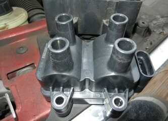

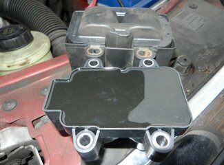

Die alte Zündspule hab ich getauscht für ein Erzatsteil von Hoffer:
Originalbild Originalbild Originalbild
Die Bauform ist komplett anders, aber die Anschlüsse passen genau.
